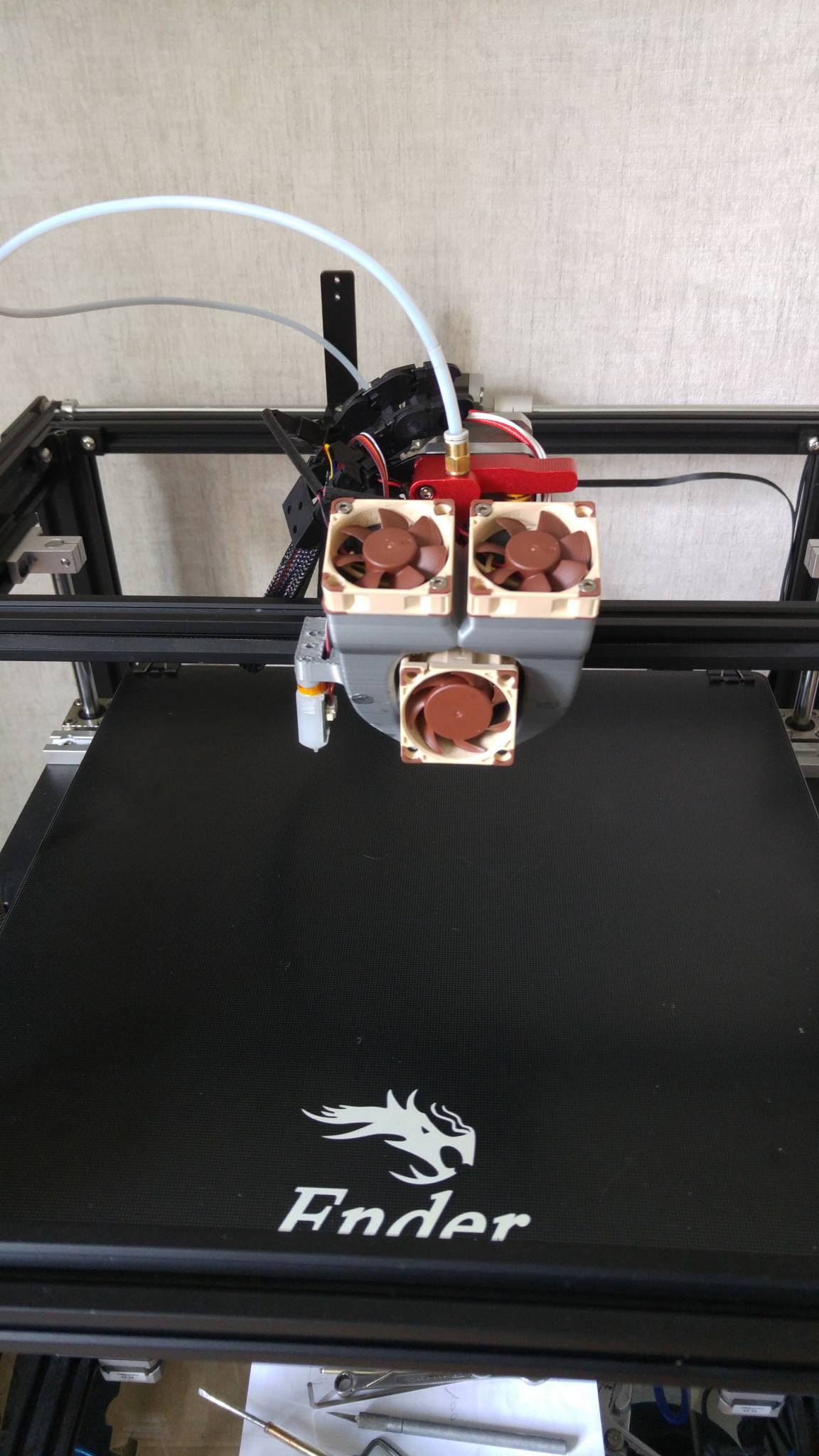

je trouve le refroidissement du filament assez pitoyable par rapport à ma Genius par exemple
auriez vous des avis ( validés par un test ) sur un produit à imprimer ou acheter  ?

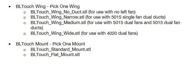

je suis en train de préparer l'impression des divers éléments du Hero Me Gen 5 pour mon Ender 5 Plus stock,  j'avoue que je ne suis pas sur de toutes les pièces à prendre ...
quelqu'un pourrait il me filer un coup de main ?

Si ton E5+ est stock. D'après le PDF : Hero Me Gen5 Parts Cross Reference and Assembly Instructions.pdf
Gantry plate:
Base:
Cooling ducts:
Tu as le choix 😉 (single ou double / radial 4020 ou 5015), c'est toi qui voit.

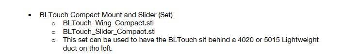

ABL (sur la E5+ normalement il y a un BLTouch) :
Un «wing» au choix et un «mount»
ou un compact wing + slider
Options (si tu veux faire plus «joli»
Le Turbine-fan-guard 😉

Alors le début je suis bon ( enfin même choix que tu as fais )
Base et gantry.
cooling suis parti sur 2*5015 donc Ok
puis sur un BLTouch_Wing_Medium + BLTouch_Standard_Mount
je crois qu'on est bon ( enfin je suis bon ) grâce à toi

me reste à tout remettre à plat, j'en ai profité pour y coller un extrudeur BMG
ça va le faire, plus qu'a imprimer le Hero Me

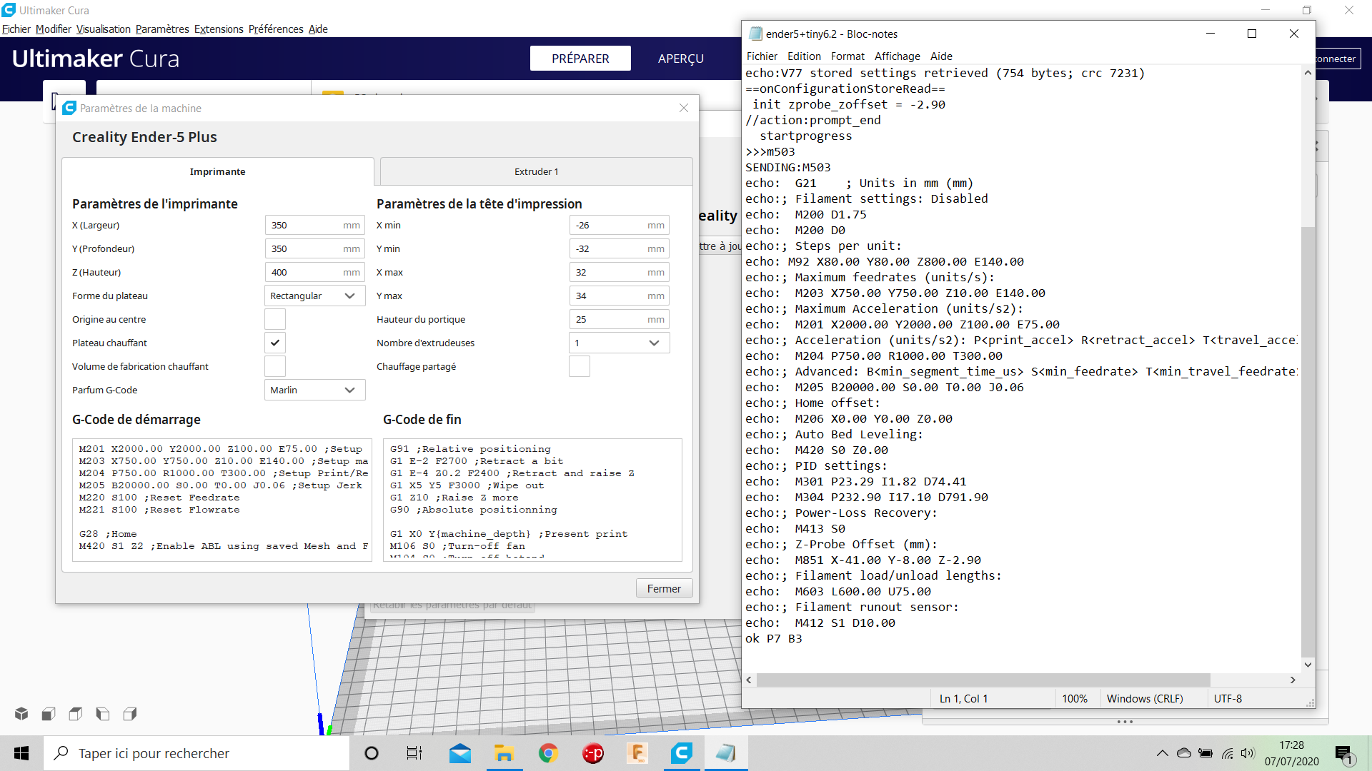

n'oublie pas dans le gcode de cura de bien remettre les valeurs du tiny
M201 ;  M203 ; M204 ; M205
bon print
slts
Modifié (le) par bs10
euh c'est quoi donc que tu me raconte ? 🙃
dans cura tu as par défaut le gcode pour la ender 5+
le tiny est pas du tout pareil
donc les lignes M201 , M203 , M204 et M 205
c'est a toi de les rentrer a la mano  💪

j'utilise Simplify
Il y a 1 heure, bs10 a dit :
C'est inutile de les préciser dans le trancheur car dans ce cas, ce sont les valeurs définies dans le firmware qui seront utilisées.
Pour l'histoire, l'introduction de ces paramètres datent d'à peu près la version 3.6 de Cura avec l'ajout du «mod Creawsome». Cela permettait d'outrepasser les données du firmware Creality sans avoir besoin de reflasher un firmware.
Donc, je résume: si les paramètres sont corrects dans le firmware, il ne sert à rien de les ajouter dans le trancheur qui utilisera ceux-ci par défaut.
Pour connaitre les paramètres du firmware, le G-code M503 les affiche.
Le M502 permet de «réinitialiser» l'EEPROM avec les données du firmware, le M501 permet de connaitre les valeurs actuellement dans l'EEPROM (ce ne sont pas forcément les mêmes que celles affichées par le M503 (c'est subtil) 😉 ), le M500 permet d'enregistrer les données en SRAM dans l'EEPROM.
